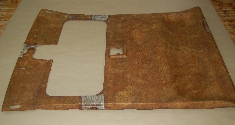

In meinem 25 Jahre alten Auto hat sich der Himmelbezug großflächig gelöst und muß neu bespannt werden.
Aufbau alt: Träger, ist eine Art von Presspappe, darüber eine dünne Lage Schaumstoff, darüber der eigentliche Bezug. Der Schaumstoff bröselt leise vor sich hin...
Ich habe nun den Dachhimmel ausgebaut und die alten Schaumstoffbrösel entfernt. Zurück bleibt eine sehr zähe Schicht des alten Klebers, diese kann ich wenigstens teilweise entfernen indem ich kleine Flächen mit Aceton einweiche und mit einer Ziehklinge bearbeite. Restlos läßt sich der Kleber nicht entfernen, gerade im Bereich der ausgeprägten Kehlen.
Einen neuen Stoff habe ich liegen, ein Polyestermaterial mit Schaumstoffkaschierung, 3 mm stark.
Ein Kleber zum Streichen erscheint mir für die Neubespannung passend, Helmipur 15141/2 streichfähig + Vernetzter 500 FL.
Verarbeitungstemperatur würde bei ~ 20° C liegen und ich kann den Himmel ein paar Tage liegen lassen um dem Kleber Gelegenheit zum Austrocknen zu geben.
Spritzen ist nicht möglich, dafür ist meine Werkstatt nicht ausgerüstet.
Passt dieses Produkt oder haben Sie eine bessere Empfehlung?
Dass das Gewählte mit den Temp. Schwankungen im Auto klar kommt nehme ich mal an, ich habe keine Infos gefunden welche Dauerhitze (und Kälte) dieser Kleber aushalten kann.
Anbei ein Bild des Trägers: bz1hpedvvzgcjoyuz
Vielen Dank schon mal.
